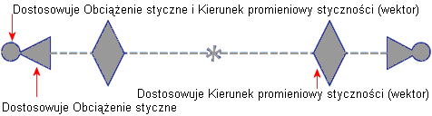

Uchwyt splajnu zawiera różne typy uchwytów sterujące obciążeniem i kierunkiem (wektorem) splajnu w danym punkcie. Można sterować obciążeniem i kierunkiem:
  • Indywidualnie lub łącznie
  • W sposób niesymetryczny: tylko po jednej stronie
  • W sposób symetryczny: po obydwu stronach łącznie
