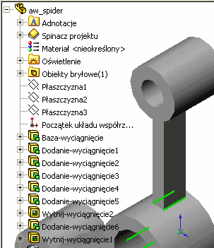

Użyj przezroczystego wysuwanego drzewa operacji FeatureManager w częściach/złożeniach. Wysuwane drzewo operacji jest przezroczyste. Kiedy opcja ta jest wyczyszczona, wysuwane drzewo operacji nie jest przezroczyste.
Przezroczyste wysuwane drzewo operacji FeatureManager
Nieprzezroczyste wysuwane drzewo operacji FeatureManager
