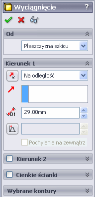

  • Pasek tytułu. Ikona operacji i jej nazwa (na przykład Wyciągnięcie1) (tylko do odczytu).
  • Przyciski.
OK. Akceptuje wybory, wykonuje polecenia i zamyka menedżera właściwości PropertyManager.
Anuluj. Ignoruje wszelkie dokonane wybory i zamyka menedżera właściwości PropertyManager.
Podgląd. Wyświetla podgląd operacji.
Pomoc. Otwiera odpowiedni temat pomocy.
Zachowaj jako widoczne . Zachowuje otwartego menedżera właściwości PropertyManager.
Wstecz. Przywraca do poprzedniego kroku.
Dalej. Przechodzi do następnego kroku.
Cofnij. Cofa poprzednio wykonane polecenie.
  • Wiadomość . Pole tekstowe skierowujące użytkownika do następnego kroku często wyświetlające różne sposoby wykonania następnego kroku.

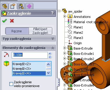

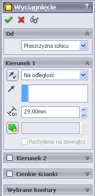

  • Pola grupy. Zbiór skojarzonych przycisków, list i pól wyboru z grupowym tytułem (na przykład Kierunek 1), które mogą być rozwinięte lub zwinięte .
  • Pola wyboru. Możemy akceptować wybory w obszarze graficznym lub w drzewie operacji FeatureManager. Kiedy pola są aktywne mają one kolor różowy. Kiedy wybierzemy element w polu wyboru, jest on podświetlony w obszarze graficznym. Aby usunąć wybory z pola, należy kliknąć prawym przyciskiem myszy i wybrać Usuń (dla jednego elementu) lub Wyczyść wybór (dla wszystkich elementów).
