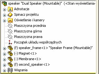

Możemy zmieniać opisy komponentów w drzewie operacji FeatureManager dokumentów części, złożeń i rysunków oraz w menedżerze konfiguracji ConfigurationManager części i złożeń.
Aby pokazać opisy komponentów, należy:
    Na górze drzewa operacji FeatureManager kliknąć prawym przyciskiem myszy nazwę części, złożenia lub rysunku i wybrać Wyświetlanie drzewa, Pokaż opisy komponentów.
NOTATKI:
  • Domyślnie nazwy komponentów i opisy komponentów są takie same i nie są wyświetlane. Należy określić opis nowego komponentu w pliku części komponentu, aby pojawił się w drzewie operacji FeatureManager.
  • Opisy komponentów pojawią się tylko jeżeli wybrany jest Opis (domyślnie) w Dostosowana właściwość użyta jako opis komponentu w Ogólnych opcjach systemu. Możemy wybrać inny element dla Dostosowana właściwość użyta jako opis komponentu ale musimy ustawić wartość dla tej dostosowanej właściwości na karcie Dostosowane w oknie dialogowym Podsumowanie.
