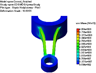

A imagem abaixo mostra o modelo (sem malha) e legenda.

Exibir legenda. Exibe a legenda de dados de simulação codificada em cores à direita do modelo.
Exibir título. Exibe o título acima do modelo.
