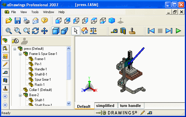

Interface do eDrawings Viewer
A interface do eDrawings Viewer tem barras de ferramentas, menus, o painel do eDrawings Manager e uma área de gráficos.
  • O eDrawings Manager no painel esquerdo contém guias como Componentes, Folhas e Marcação.
  • Quando você abre um arquivo, a guia mais adequada é selecionada.
  • Selecione uma guia para exibi-la. Quando você clica em uma ferramenta que tem uma guia relacionada, ela é exibida.
  • A área de gráficos à direita mostra o arquivo do eDrawings.
  • A tríade orienta os eixos do modelo no espaço 3D para arquivos de peças e montagens.
  • A barra de status exibe ícones para indicar se um arquivo é habilitado para revisão ou medida.
