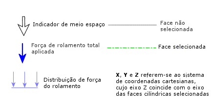

As cargas de mancal se desenvolvem no contato entre faces cilíndricas ou arestas de cascas. Na maioria dos casos, as faces ou arestas em contato têm o mesmo raio. As forças de rolamento geram uma pressão não uniforme na interface de contato. Você pode selecionar entre a variação senoidal ou parabólica no meio-espaço apropriado, como mostrado na figura.
Nota: Para obter mais detalhes sobre distribuições parabólicas e senoidais, consulte Distribuição de carga de mancal. Para ver uma discussão do desequilíbrio de força resultante da seleção de entidades não simétricas sobre a carga de mancal especificada, consulte Aplicação de força adicional devido à seleção de entidades assimétricas.
Ilustração
O meio-espaço é definido pelo espaço para o qual o ângulo F é menor ou igual a 180o.
A força será aplicada apenas na metade mais baixa da face selecionada.
A força será aplicada somente na parte da face selecionada localizada no meio-espaço.
Se não houver área selecionada no meio espaço, nenhuma carga será aplicada.
A força será aplicada à face selecionada.
