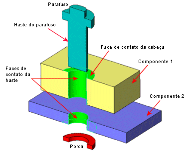

Parafuso padrão ou com rebaixo
  • Aresta circular do furo da cabeça do parafuso . Veja a descrição anterior.
  • Face(s) de rosca . Selecione as faces do furo do outro componente em contato com as roscas.
  • Diâmetro da cabeça  e Diâmetro da haste do parafuso . Veja a descrição anterior. Por padrão, o programa multiplica o diâmetro da haste por um fator de 1,5 para obter o diâmetro da cabeça.
Parafuso escareado
  • Face cônica . Veja a descrição anterior.
  • Face(s) de rosca . Veja a descrição anterior.
  •  Diâmetro da haste do parafuso . Veja a descrição anterior.
Parafuso de fundação
  • Plano alvo . Selecione um plano para modelar uma parede virtual. Você precisa definir uma condição de contato Parede virtual para impedir a penetração na fundação.
  • Diâmetro da porca e Diâmetro da haste do parafuso .  Consulte a descrição anterior. Por padrão, o programa multiplica o diâmetro da haste por um fator de 1,5 para obter o diâmetro da porca.
O valor do Diâmetro da haste do parafuso deve ser menor ou igual aos diâmetros das Faces de rosca.
Ajuste apertado
Marque esta opção se o raio da haste for igual ao raio das faces cilíndricas associadas a pelo menos um dos componentes. Uma face cilíndrica definida como Ajuste apertado é rígida e deforma com a haste como um corpo rígido. Exemplo de conector de parafuso de ajuste apertado.
Faces de contato da haste . Selecione uma ou mais faces cilíndricas que estão em contato com a haste. Se você selecionar múltiplas faces de um componente, elas precisam ter o mesmo eixo e raio.

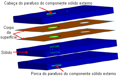

  • Série de parafusos. Selecione para aparafusar mais de dois componentes. Para estudos não lineares, é possível aparafusar mais de dois componente sólidos.
. Selecione as faces cilíndricas de corpos sólidos, ou arestas circulares de superfícies de casca, dos componentes do meio. Para estudos não lineares, selecione uma face cilíndrica de um corpo sólido.
