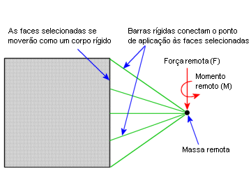

Um local remoto é uma localização externa à geometria do modelo. Use o PropertyManager para definir as forças concentradas, os momentos e a massa da localização remota. Você define o local, a massa, as forças, os momentos nas direções X, Y, e Z e as entidades geométricas ligadas às localizações específicas A localização específica está conectada às entidades selecionadas por barras rígidas. As entidades selecionadas (faces, arestas e vértices) são conectadas rigidamente a um ponto comum, elas só podem se deformar como corpo rígido. Tensões elevadas podem se desenvolver próximas as faces com conexões rígidas.
Use este PropertyManager para definir a massa remota de representação de um ou mais componentes suprimidos, ou que não tenham sido definidos na geometria do seu modelo. A massa remota deve se situar no centro de gravidade (CG) dos componentes não modelados. As massas dos momentos de inércia devem ser calculadas com relação ao sistema de coordenadas centrado em CG, e que tem os eixos X-Y-Z paralelos aos eixos X-Y-Z do global, ou com relação ao sistema de coordenadas definido pelo usuário.
O programa oferece um método automático de tratar um componente como massa remota.
Para aplicar uma carga remota (conexão rígida) a uma face:
Para aplicar uma massa remota (conexão rígida) a uma face, aresta ou vértice:
