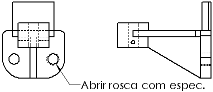

As representações de rosca descrevem os atributos de um furo específico, de maneira que você não precisa adicionar as roscas ao modelo. Uma representação de rosca representa o diâmetro interno (menor) de uma rosca em um ressalto ou o diâmetro externo de uma rosca em um furo, podendo incluir uma chamada de furo em desenhos.

  • As representações de rosca nos documentos de peça são inseridas automaticamente nas vistas de desenho. Uma chamada de rosca também é inserida se o documento de desenho estiver no padrão ANSI. (Você insere chamadas de rosca no PropertyManager de Representação de rosca , mas elas são exibidas somente nos documentos de desenho.) As chamadas de rosca não são usadas no padrão ISO, JIS ou em outros padrões, mas você pode exibi-las com a opção Inserir chamada no menu de atalho (leia o próximo parágrafo). Para inserir representações de rosca a partir de documentos de montagem nos desenhos, clique em Inserir, Itens do modelo e clique em Representação de rosca .
  • Nos desenhos, Inserir chamada é exibido no menu de atalho. Se uma chamada de representação de rosca está definida em na peça ou montagem mas não é exibida no desenho, você pode exibir a chamada selecionado este item do menu. Uma linha de chamada é anexada à rosca por padrão. A chamada é uma nota.
