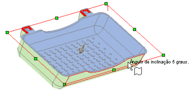

    Você pode ver as faces individuais do modelo durante um cálculo de contorno colorido especificando Sombreado com arestas na barra de ferramentas Exibir.
Na próxima vez que você analisar um modelo usando o contorno colorido, esses valores médios serão usados como os valores predeterminados.
NOTA: Usando qualquer modo de exibição, mova o ponteiro até uma área do modelo para exibir dinamicamente o valor do ângulo de inclinação.
