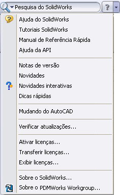

  • A caixa oval de pesquisa do SolidWorks e um menu flyout com opções de ajuda
