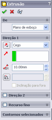

O PropertyManager é exibido na guia PropertyManager , no painel à esquerda da área de gráficos. Ele é aberto quando você seleciona entidades ou comandos definidos no PropertyManager. Você pode determinar se ele deve ser aberto em outras situações em Ferramentas, Opções, Opções do sistema, Geral.
  • Barra de título. O ícone do recurso e seu nome (por exemplo, Extrusão1) (somente para leitura).
  • Botões.
OK. Aceita as seleções, executa o comando e fecha o PropertyManager.
Cancelar. Ignora todas as seleções e fecha o PropertyManager.
Visualizar. Exibe uma visualização do recurso.
Ajuda. Abre o tópico de ajuda correspondente.
Manter visível. Mantém o PropertyManager aberto.
Voltar. Retorna à etapa anterior.
Avançar. Avança para a etapa seguinte.
Desfazer. Desfaz a ação executada anteriormente.
  • Mensagem . Uma caixa de texto o orienta para a etapa seguinte, geralmente listando várias maneiras de implementar a próxima ação.
  • Caixas de grupo. Uma coleção de botões, caixas de lista e caixas de seleção relacionadas, com o título do grupo (Direção 1, por exemplo), que pode ser expandida ou recolhida .
  • Caixas de seleção. Recebe as seleções na área de gráficos ou na árvore de projetos do FeatureManager. Quando ativas, as caixas são exibidas em rosa. Quando você seleciona um item na caixa de seleção, ele é realçado na área de gráficos. Para excluir as seleções de uma caixa, clique com o botão direito e escolha Excluir (para um item) ou Limpar seleções (para todos os itens).
