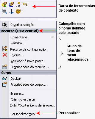

Os menus de atalho contém:
  • Uma barra de ferramentas de contexto de comandos usados com freqüência
  • Cabeçalhos para identificar as seções do menu.
  • Nomes definidos pelo usuário, se houver nomes personalizados para recursos, componentes, etc.
  • Grupos de itens do menu relacionados.
  • Meios de personalizar o menu.
