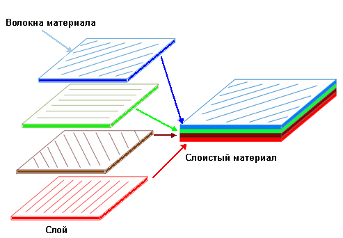

Слоистые материалы обычно состоят из слоев с разными углами ориентации. Составление слоистого материала из слоев с разными углами ориентации волокон, требуется для оптимизации устойчивости к нагрузке по различным направлениям. Такое наслоение необходимо, так как слоистый материал подвержен воздействию комплексной внешней нагрузке.
Примечание: Однонаправленные слоистые материалы (с одним направлением ориентации волокон во всех слоях) способны переносить нагрузку только в одном направление. Обычно такие композиты неустойчивы к нагрузке в поперечном направлении к ориентации волокон в слое.
