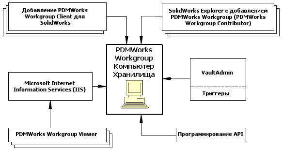

Приложение Workgroup PDM – это программное обеспечение управления данными о продукции, которое используется в среде SolidWorks или как отдельное приложение в SolidWorks Explorer. Программа Workgroup PDM позволяет управлять проектами с помощью процедур разрегистрации, регистрации, контроля редакции, а также других администрирующих задач.
Иллюстрация системы Workgroup PDM
![](../../../../../AllArt/art_local/pdmw_schematic.gif)
- Отдельная машина может содержать только одно хранилище.
- Каталог хранилища не может находиться в скрытом каталоге или каталоге, доступном только для чтения.
- Работа Workgroup PDM, приложения клиент-сервер, зависит от надежности сети.
- При большом количестве документов у пользователей производительность будет улучшена, если создать больше проектов и подпроектов с меньшим количеством документов, вместо того чтобы хранить эти документы в небольшом количестве проектов с большим количеством документов.
