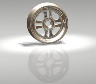

Демонстрируются следующие компоненты.
  • PhotoWorks Studio
  • Отражающий внешний вид модели
  • Внешний вид пола
Создайте модель в SolidWorks.
Откройте Элементы PhotoWorks в Панели задач, выберите папку Внешние виды и перетащите параметр шлифованная сталь.
Нажмите кнопку .
В PhotoWorks Studio выберите параметры Бесконечный белый пол и Качество изображения со значением Среднее. Сцена:
  • представляет собой сферическую среду, размер которой дополняет модель;
  • в качестве фона выбирает фотостудию;
  • автоматически устанавливает схему освещения;
  • устанавливает качество изображения, отвечающее за качество устранения неровных кромок, количество отражений и преломлений, непрямое освещение и управление тенями. На первом изображении можно опробовать различные настройки (например, окружающая обстановка и освещение) для низкого качества, что займет меньше времени.
В Редакторе сцен PhotoWorks на вкладке Комната выберите значение  Фаянс для параметра Пол и сделайте его Видимым.
  • Фарфоровый пол отражает модель и луч света.
В Параметрах PhotoWorks на вкладке Свойства документа установите значение параметра Качество устранения неровных кромок на Высокое.
  • При выборе высокого качества устранения кромок времени требуется больше, однако изображения получаются четче. Часто эта настройка остается в силе до окончательного варианта изображения.
  • Свойства, заданные в таких диалоговых окнах, как Редактор сцен и Параметры, при возврате к элементу studio будут сброшены.
