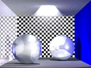

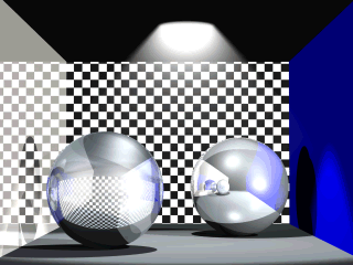

Пример непрямого освещения
Непрямое освещение выключено
Непрямое освещение включено
В изображении с включенным непрямым освещением следует учитывать, что левая стена, потолок и пол приобретают некоторые оттенки синего цвета правой стены. Также обратите внимание, что отражающая сфера справа становится более размытой.
Градация цвета не оптимальна в изображении справа, потому что изображения снижены до 256 цветов для оперативной справки.
