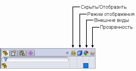

Панель дисплея отобразится справа от панели FeatureManager. Она состоит из четырех столбцов:
