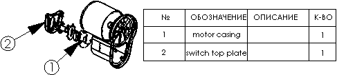

Окно PropertyManager Позиции открывается при вставке Позиций в документ чертежа или сборки или при выборе существующей позиции. Можно разместить несколько позиций, не закрывая окно PropertyManager. При необходимости измените настройки PropertyManager и нажмите в графической области для размещения позиций.

Исходный текст позиции. Указывает, откуда позиция получает свой порядковый номер:
  • Структура сборки. Использует порядковый номер в зависимости от порядка компонентов в дереве конструирования FeatureManager.
  • Спецификации <n>. Использует порядок, отображаемый в выбранной спецификации.
