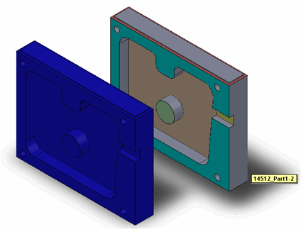

Теперь в eDrawings, как и в SolidWorks, можно назначать состояния отображения для конфигураций. Обратите внимание, что назначение не является обязательным: состояния отображения могут оставаться независимыми.
В SolidWorks создайте конфигурацию и опубликуйте деталь или сборку с этой конфигурацией, выбрав Файл > Публикация файла eDrawings ( в всплывающей панели инструментов Сохранить). В диалоговом окне Сохранить конфигурации в файл eDrawings выберите конфигурацию для сохранения в файл eDrawings.
Чтобы связать состояния отображения с конфигурациями, в eDrawings откройте вкладку Конфигурации и выберите Связать состояния отображения с конфигурациями. Если потребуется сделать состояния отображения независимыми, снимите флажок Связать состояния отображения с конфигурациями.
