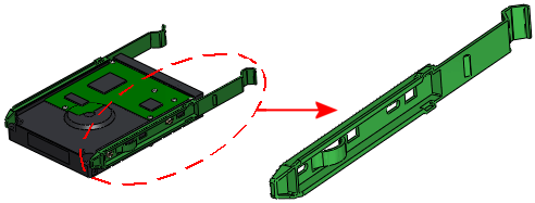

Данный пример демонстрирует использование SustainabilityXpress для проведения анализа воздействия детали на окружающую среду.
Вы проанализируете деталь, часто используемую в компьютерах - салазки, поддерживающие компьютерные диски.
