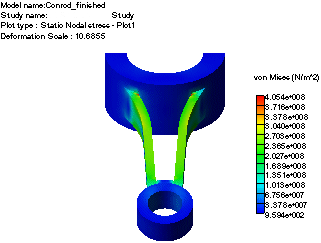

    Файл открывается с данными моделирования, отображенными в графической области.
    На изображении ниже отображается модель (без сетки) и легенда.
