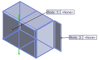

Чтобы разделить деталь из листового металла, выполните следующие действия.
  1. Выберите Вставка > Элементы > Разделить .
  2. В разделе Инструменты отсечения окна PropertyManager выберите эскиз.
  3. Нажмите Разрезать деталь.
  4. В разделе Полученные тела дважды нажмите первое тело.

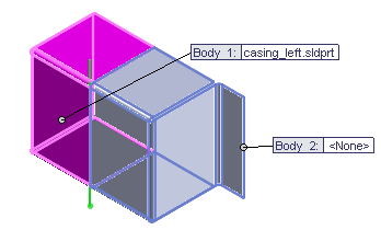

  5. В диалоговом окне Сохранить как в поле Имя файла введите casing_left.sldprt и нажмите кнопку Сохранить.
    Указанное имя отобразится в окне PropertyManager и в поле обозначения Тело 1.
  6. Повторите шаги 4 и 5, чтобы присвоить Телу 2 имя casing_right.sldprt.
  7. Нажмите .
    Теперь деталь включает два тела из листового металла.
