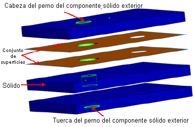

  • Series de pernos. Seleccione unir más de dos componentes mediante un perno. Para estudios no lineales, puede unir mediante un perno más de dos componentes sólidos.
. Seleccione las caras cilíndricas de los sólidos o las aristas circulares de las superficies de vaciado en los componentes medios. Para los estudios no lineales, seleccione una cara cilíndrica de un cuerpo sólido.

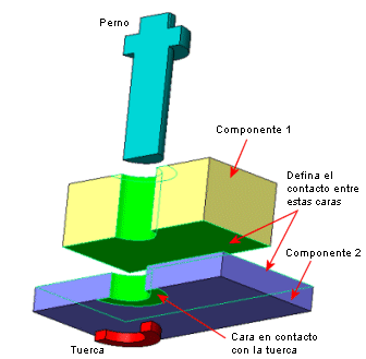

  • La formulación del conector de perno es una aproximación de un comportamiento no lineal complejo. Proporciona resultados precisos cuando los componentes con perno se encuentran en tensión. En escenarios de carga donde los pernos se encuentran bajo los efectos de fuerzas de compresión, las fuerzas axiales de los conectores de perno pueden ser imprecisas. En esos casos, una disminución en la fuerza de carga previa del perno puede dar como resultado un desajuste del mismo y una pérdida de contacto entre el perno y los componentes. Este comportamiento no se puede incluir en la formulación del conector de perno en Simulation. En estos casos, modele el perno y defina conjuntos de contacto sin penetración entre el perno y los componentes.
Defina el contacto entre estas dos caras. Puede definir un contacto local, global o entre componentes.
Cuando las caras no hacen contacto desde un primer momento y tampoco durante la carga, no se necesita definir el contacto.
  • Puede tener en cuenta el espesor del vaciado para un contacto sin penetración entre las superficies de vaciado para los estudios estáticos.
