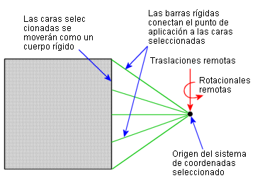

Esta opción se puede usar cuando los componentes reemplazados son suficientemente rígidos con respecto a los componentes modelados y se conocen las traslaciones y/o rotaciones remotas que pueden reemplazar su efecto en el resto del modelo. El punto de aplicación de la restricción está conectado de manera eficaz a las caras seleccionadas por las barras rígidas.
Las caras seleccionadas, al estar conectadas en forma rígida a un punto en común, sólo pueden deformarse como un cuerpo rígido. La superficie y forma de cada cara permanecen inalterables. Las altas tensiones pueden desarrollarse cerca de caras con conexiones rígidas.
