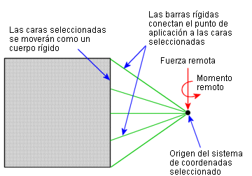

Una ubicación remota es una ubicación fuera de la geometría del modelo. Utilice este PropertyManager para definir fuerzas concentradas, momentos y una masa en la ubicación remota. Para definir la ubicación, masa, fuerzas y momentos en las direcciones X, Y, y Z, y entidades geométricas conectadas a la ubicación especificada. La ubicación especificada está conectada a las entidades seleccionadas mediante barras rígidas. Las entidades seleccionadas (caras, aristas y vértices), al estar conectadas de forma rígida a un punto en común, sólo pueden deformarse como un sólido rígido. Las altas tensiones pueden desarrollarse cerca de caras con conexiones rígidas.
Utilice este PropertyManager para definir una masa remota que represente uno o más componentes que se han suprimido o no están definidos en su modelo geométrico. La ubicación de la masa remota debe estar en el centro de gravedad (CG) de los componentes sin modelar. Los momentos de inercia de la masa se calculan con respecto a un sistema de coordenadas que está centrado en el CG, y tiene ejes X-Y-Z paralelos a los ejes X-Y-Z del sistema de coordenadas global o definido por el usuario.
