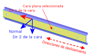

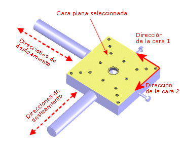

Sobre cara plana
Esta opción se puede usar sólo cuando todas las caras seleccionadas son planas. Cada cara puede estar en un plano diferente y restringirse con relación a sus propias direcciones (Dirección 1, Dirección 2 y Normal).
Atributo
Valor
Posibles GDL para mallas sólidas
3 traslaciones
Posibles GDL para mallas de vaciado
3 traslaciones y 3 rotaciones
Símbolo 3D
traslación
rotación
Entidades seleccionables
Caras planas solamente
Traslaciones
A lo largo de la dirección 1 de la cara
A lo largo de la dirección 2 de la cara
Normal a la cara
Rotaciones (para vaciados solamente)
Alrededor de la dirección 1 de la cara
Alrededor de la dirección 2 de la cara
Alrededor de la dirección normal a la cara
