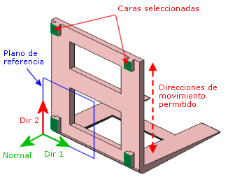

Utilizar un plano de referencia
Se puede utilizar un plano como referencia para aplicar restricciones. Se pueden prescribir las traslaciones en las direcciones 1 y 2 del plano, así como también en la dirección normal al plano. Para mallas de vaciados, se pueden prescribir rotaciones con respecto a estas direcciones.
La siguiente tabla resume los atributos de este tipo de restricción:
Atributo
Valor
Posibles GDL para sólidos
3 traslaciones
Posibles GDL para vaciados y vigas
3 traslaciones y 3 rotaciones
Posibles GDL para cabezas de armadura
3 traslaciones
Símbolo 3D
traslación
rotación
Entidades seleccionables
Vértices, aristas, caras y juntas de viga
Traslaciones
A lo largo de la dirección 1 del plano
A lo largo de la dirección 2 del plano
Normal al plano
Rotaciones (para vaciados y vigas solamente)
Alrededor de la dirección 1 del plano
Alrededor de la dirección 2 del plano
Alrededor de la dirección normal al plano
