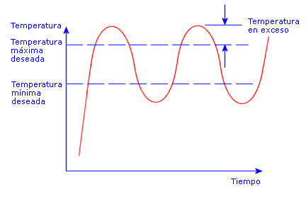

Si el termostato está funcionando correctamente, el gráfico de temperatura en contraposición a la ubicación del termostato debe oscilar tal como lo muestra la figura, si se usa el tiempo adecuado para la solución. Si la temperatura en exceso en uno o ambos lados de los contornos es grande, modifique las propiedades del estudio para utilizar un paso de menor tiempo y vuelva a ejecutar el estudio.

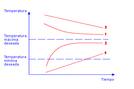

Si la temperatura en la ubicación del termostato converge a una temperatura fuera o dentro de la escala deseada (como en las curvas 1 y 2), el termostato especificado no participa en el control de la fuente de calor. Cambie la fuente de calor, otras cargas y restricciones térmicas, propiedades de materiales o la ubicación del termostato.
Si la temperatura en la ubicación del termostato alcanza un lado de los extremos de temperatura con una pendiente sin cruzarla (como en las curvas 3 y 4), aumente el tiempo de solución y vuelva a ejecutar el estudio.
