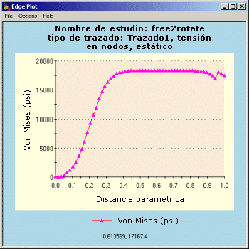

  1. Para invertir la variable paramétrica, seleccione Inv. trazado de aristas.

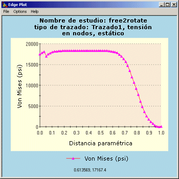

Se abre la ventana Gráfico X-Y en aristas, la cual muestra los valores del resultado visualizado (Eje Y del gráfico) frente a la distancia paramétrica de la arista seleccionada normalizada a 1 (Eje X).

La opción Invertir lista de nodos no está seleccionada
La opción Invertir lista de nodos está seleccionada
