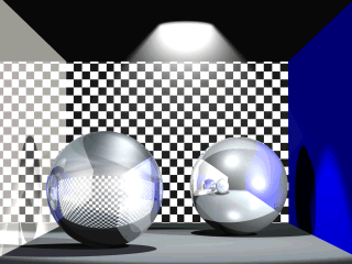

Iluminación indirecta desactivada

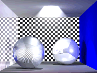

Iluminación indirecta activada
En la imagen con Iluminación indirecta activada, observe que la pared de la izquierda, el techo y el suelo toman un poco del color azul de la pared de la derecha. Además, observe que la esfera reflectante de la derecha se vuelve más descolorida.
La gradación de color en la imagen de la derecha no es óptima porque las imágenes se han reducido a 256 colores para la ayuda en línea.
