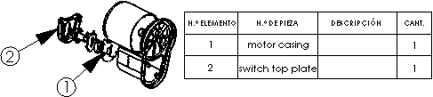

El PropertyManager Globo se abre al insertar Globos en un documento de ensamblaje o dibujo, o cuando se selecciona un globo existente. Se pueden insertar múltiples globos sin cerrar el PropertyManager. Cambie las configuraciones en el PropertyManager, según sea necesario y, a continuación, haga clic en la zona de gráficos para colocar los globos.

  • Número de elemento. Muestre el número de elemento de la Lista de materiales.
  • Cantidad. Muestra la cantidad de este elemento en el ensamblaje
