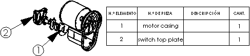

Ejemplo de dos globos por línea:
Apilar hacia la derecha , Apilar hacia la izquierda , Apilar hacia abajo , Apilar hacia arriba . Haga clic para la dirección de la pila con respecto a su línea indicativa.
Cantidad
Permite configurar una cantidad que está fuera de los globos de un dibujo si hay más de una instancia de un componente en un ensamblaje. La cantidad de actualiza paramétricamente.
Colocación. Muestra la cantidad a la Izquierda , Derecha , Superior o Inferior de los globos
Denotación. Permite configurar una etiqueta para la cantidad. Definido por el usuario permite escribir una etiqueta personalizada.
Valor de cantidad. Muestra la cantidad que va a aparecer en el globo (sólo lectura).
Reemplazar valor. Permite reemplazar la cantidad de un globo. Por ejemplo, puede insertar un globo en una vista de dibujo que muestre sólo dos componentes pero el número total de componentes del ensamblaje es cinco. En una vista, un globo puede mostrar un "2" y en otra vista puede mostrar un "3."
