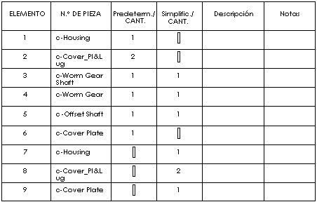

Las plantillas estándar para Listas de materiales, Tablas de taladros, Tablas de revisiones, Listas de corte para piezas soldadas y Tablas de bloque de título están disponibles en <directorio_de_instalación>\solidworks\lang\<idioma>. Puede especificar una carpeta diferente y también guardar y utilizar plantillas personalizadas.
Tabla
Extensión de nombre de archivo
Tabla general
Lista de materiales
Tabla de taladros
Tabla de revisiones
Lista de cortes para pieza soldada
Tabla de bloque de título
.sldtbt
.sldbomtbt
.sldholtbt
.sldrevtbt
.sldwldtbt
.sldtbt
El software no suministra ninguna plantilla para tablas generales.
Las plantillas personalizadas contienen encabezados y formateado, pero no contenido de tablas.
Los PropertyManager de tablas recuerdan la última plantilla utilizada.
