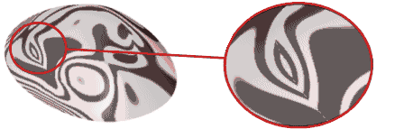

Puede determinar visualmente qué tipo de límite existe entre superficies utilizando franjas de cebra.
Condiciones de contacto
Las franjas de cebra no concuerdan en el límite.
Tangencia
Las franjas de cebra concuerdan en el límite, pero hay un cambio brusco de dirección.
Curvatura continua
Las franjas de cebra continúan suavemente a través del límite. La curvatura continua es una opción al crear redondeos con fusión de cara.
Redondeo
Tangente
Curvatura continua
