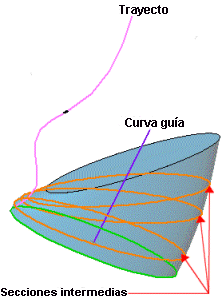

Vista preliminar de las secciones intermedias del barrido
Las secciones intermedias en un barrido proporcionan una vista preliminar incremental de la sección, a medidas que la sección siga la trayectoria establecida por el trayecto y las curvas guía.
Para ver las secciones intermedias en el barrido:
NOTA: Puede activar esta opción antes de crear el barrido.
  1. Haga clic con el botón secundario del ratón en la operación Barrer en el gestor de diseño del FeatureManager y seleccione Editar operación.
  2. En Curvas guía, haga clic en Visualizar secciones .
  3. Haga clic en las flechas arriba y abajo para desplazarse a través de las vistas preliminares.
