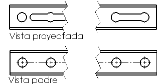

Puede utilizar una vista rota (o interrumpida) en un dibujo. Las vistas rotas hacen posible la visualización de la vista de dibujo a mayor escala en una hoja de dibujo de menor tamaño. Utilice un par de líneas de rotura para crear una separación o romper la vista. Las cotas de referencia y las cotas del modelo asociadas con el área rota reflejan los valores actuales del modelo.

Para alinear una rotura en una vista proyectada con una rotura en la vista padre:
  1. Haga clic con el botón derecho del ratón en la vista proyectada y haga clic en Propiedades.
  2. En el cuadro de diálogo, seleccione Alinear roturas con padre.
  3. Haga clic en Aceptar.
