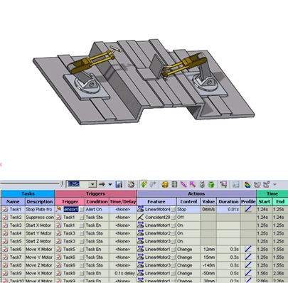

Estudio de movimiento basado en eventos
En este tutorial, examine un estudio de movimiento basado en eventos de un robot de soldadura.
El movimiento basado en eventos requiere un conjunto de tareas. Las tareas pueden ser consecutivas o pueden superponerse en el tiempo. Cada tarea se define mediante un evento de desencadenador y su acción de tarea asociada. Las acciones de tarea controlan o definen el movimiento durante la tarea.
Este estudio de movimiento se configura para las siguientes tareas:
  • Tarea 1: Utilice un sensor de posición para detener el movimiento de una chapa en una determinada ubicación luego de 0.01 segundos.
  • Tareas 2-4: Active tres servo motores de desplazamiento. Cada servo motor está configurado para moverse en una de las tres direcciones espaciales.
  • Tarea 5: Active los servo motores para mover el robot a su posición X, Y, Z de soldadura.
  • Tarea 6: Comience la soldadura cuando el robot se encuentre en posición.
  • Tarea 7: Active los servo motores para volver a mover el robot a su posición original.
Para ejecutar este tutorial, debe tener una licencia de SolidWorks Simulation Professional y es necesario agregar SolidWorks Motion como complemento.
