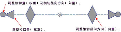

样条曲线控标包括多种类型的控标,用于控制样条曲线在该点的权重和方向(向量)。您可以控制权重和方向:
  • 个别或一起
  • 非对称:仅一侧
  • 对称:两侧一起
