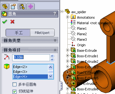

弹出的 FeatureManager 设计树(Flyout FeatureManager Design Tree)
弹出的 FeatureManager 设计树可以使您同时查看 FeatureManager 设计树PropertyManager。有时候,在弹出的 FeatureManager 设计树中选择项目比在图形区域中更容易。此外,您可对所选项目进行隐藏、更改透明度、转到、及缩放。您不能压缩项目或退回造型。
激活 PropertyManager 时,弹出的 FeatureManager 设计树会自动出现。欲将之扩展:
  • 在弹出的 FeatureManager 设计树中单击文件名称旁边的
  • 单击 PropertyManager 标题栏
  • C
如果在零件/装配体中使用透明弹出式 FeatureManager工具选项系统选项FeatureManager 中选择,那么弹出的 FeatureManager 设计树则为透明,这样您可看到其下的模型。
