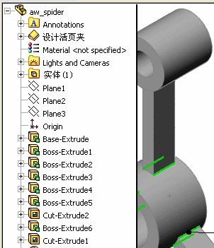

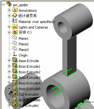

动态高亮显示。当指针经过 FeatureManager 设计树中的各项目时,图形区域中的几何体(边线、面、基准面、基准轴等)会高亮显示。
在零件/装配体中使用透明弹出式 FeatureManager。弹出式设计树为透明。当清除选择时,弹出式设计树不透明。
透明弹出式 FeatureManager 设计树
不透明弹出式 FeatureManager 设计树
