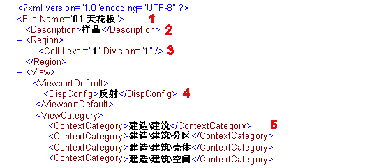

将变量映射到 XML 值时,必须使用块名称 XML 和正确的单元句法。
定义变量时,请使用块名称 XML 和正确的单元句法。
请按以下指南命名变量属性:
  句法 在此范例中:
1 - 根单元属性 [根单元]/@[属性] 属性映射 File/@Name 将返回值 01 Ceilings
2 - 单元标签 [根单元]/[单元] 属性映射 File/Description 将返回值 Sample
3 - 嵌套属性 [根单元]/[单元]/[嵌套单元]/@[属性] 属性映射 File/Region/Cell/@Division 将返回值 1
4 - 嵌套单元 [根单元]/[单元]/[嵌套单元] 属性映射 File/View/ViewportDefault/DispConfig 将返回值 Reflected
5 - 多个单元数值 如果存在具有相同名称的多个单元,则使用所有值(多行编辑框中每行一个值)。 属性映射 File/View/ViewCategory/ContextCategory 将返回一个包含 Constructs\Architectural、Constructs\Architectural\Partitions、Constructs\Architectural\Shell 等的列表。
