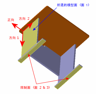

使用模型面
套用拘束時可以使用平坦模型面作為參考依據。您可以設定於面的方向 1 和 2 上平移,以及垂直於面的方向上平移。如為殼化網格,可設定依上述方向為準進行旋轉。
下表摘述此拘束類型的屬性:

平移
沿著面方向 1
沿著面方向 2
垂直於面
旋轉 (僅適用於薄殼及橫樑)
相對於面方向 1
相對於面方向 2
相對垂直於面
