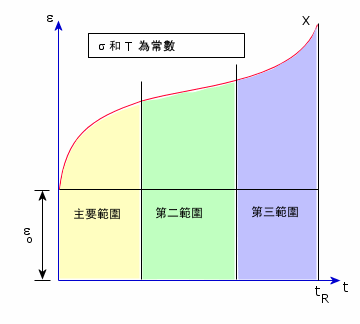

潛變曲線係應變與時間的關係圖。潛變曲線可區分成三個不同的階段:主要、次要及第三階段 (請參閱下圖)。通常以主要及次要階段為探討的重點。

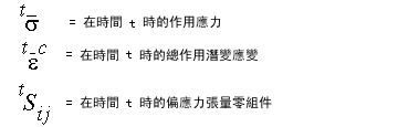

其中︰
