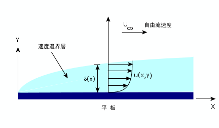

對流與邊界層概念有關。邊界層係固定分子附近的表面及周遭環境中流體流動之間的轉換薄層。下圖顯示在平板上方的流動。
其中 u(x,y) 為 x-方向速度。平板向上到流體層外緣之間的範圍 (於 99% 自由流速度時定義) 稱為流體邊界層厚度 d (x)。

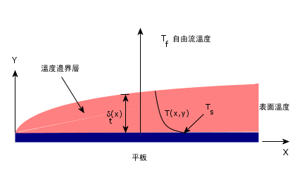

表面溫度到周遭環境溫度之間的溫度轉換也會出現類似的圖形。下圖為溫度變化示意圖。請注意,熱邊界層厚度不一定會與流體邊界層厚度相同。構成普朗特數的流體屬性規範兩種邊界層之間的相對大小。當普朗特數 (Pr) 為 1 時,表示兩邊界層有相同的行為。
