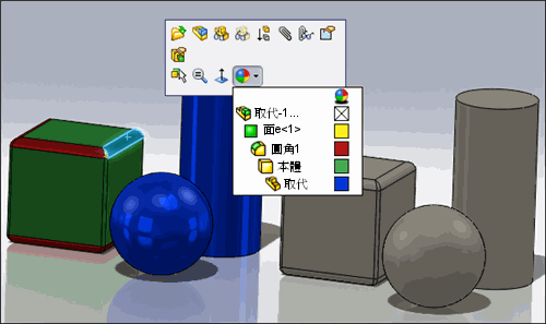

外觀的層級
當您套用外觀至模型上時,下列的層級架構掌控駕馭:
  • 零組件外觀(僅適用於組合件)會取代面的外觀。
  • 面外觀會取代特徵的外觀。
  • 特徵外觀會取代本體的外觀。
  • 本體的外觀會取代零件的外觀。
您可以從標註決定外觀的階層。例如,為面指定的外觀優先於特徵、本體、或零件的外觀。如果沒有為面指定外觀,則會使用特徵的外觀。如果沒有為特徵指定外觀,則會使用本體的外觀。

  1. 在快顯工具列上,指出用套用外觀的位置,例如,面、特徵、本體、或模型。當您的游標暫留在工具列上時,您可以看到變更的預覽。
