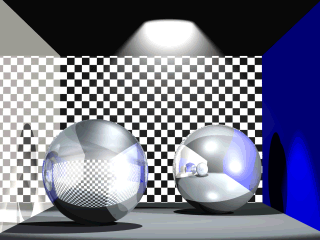

關閉不直接照明

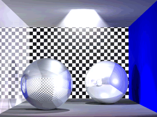

開啟不直接照明
在開啟不直接照明的影像中,請注意左邊的牆面、天花板、及地板接收到右邊牆壁的一些藍色的色彩。同時,請注意右邊的反射性球體變得更為泛白。
在右邊影像中的色彩漸層效果並不是最佳的,這是因為在線上說明中,影像的色彩被降為 256 色。
