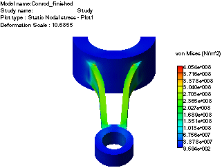

    下列的影像顯示模型(沒有網格)及圖例。

  • 顯示網格。顯示模擬模型上的網格。
  • 顯示圖例。在模型右方顯示色彩代碼的模擬資料圖例。
  • 顯示標題。在模型上方顯示標題。
