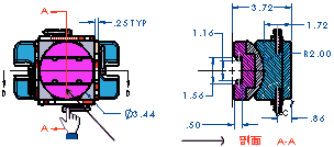

工程圖檔案中的割面線和細部圖圓註記超連結到相關的剖面視圖或細部放大圖上。當您移動游標經過割面線或細部圖圓時,相關視圖的註記會強調顯示,反之亦然。
在 eDrawings 的所有版本中支援工程圖檔案的超連結視圖。
超連結視圖的範例
  • 將游標移動到割面線 。割面線註記和相關的剖面視圖註記會強調顯示。
  • 選擇割面線。相關的剖面視圖(在此範例中的 SECTION A-A)縮放調整至圖面中。
  • 選擇剖面視圖的標題(範例中的 SECTION A-A)。有割面線的工程視圖調整縮放至圖面中。
